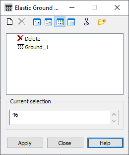

Ouvrez la boîte de dialogue Sol élastique - barres pour définir les barres de la structure de sol élastique à l'aide de l'une des méthodes suivantes :
Les calculs pour les barres avec le type de sol élastique défini sont effectués selon l'algorithme classique de sol élastique de Winkler (la définition d'un soulèvement unidirectionnel est possible).

La partie supérieure de la boîte de dialogue Sol élastique - barres regroupe les icônes suivantes :
L'affectation du type de sol élastique est divisée en deux étapes :
Si sur la liste active des types de sol élastique aucun type n’est défini ou si vous voulez ajouter un nouveau type de sol élastique, vous devez cliquer sur l'icône Nouveau sol élastique.
Il est aussi possible d'ouvrir la boîte de dialogue d'un nouveau type de sol élastique par le double-clic sur l'élément qui se trouve sur la liste de types de sol élastique actifs. Ouvre la boîte de dialogue Nouveau sol élastique contenant tous les champs renseignés selon le type de sol élastique sélectionné par l'utilisateur. Après la définition de ses paramètres, le type de sol élastique est ajouté (mis à jour) à la liste active par un clic sur le bouton AJOUTER ou en appuyant sur la touche <ENTREE>. Si vous n'avez pas modifié le nom, comme lors de la définition du nouveau type de sol élastique, le message d'avertissement apparaît.
Pour supprimer un type de sol élastique affecté à une barre de la structure, procédez comme suit :
Ce type de sol n'est pas modifiable, la façon de son affectation est la même que la procédure d'affectation du type de sol élastique aux barres de la structure.
