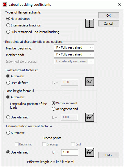

Cette option permet de définir les distances entre les sections transversales des barres protégées contre la torsion, c’est-à-dire la longueur de déversement des poutres. Pour accéder à cette option, cliquez sur Aile supérieure ou Aile inférieure dans le champ Paramètres de déversement de la boîte de dialogue Définition des barres - paramètres.
Dans cette boîte de dialogue, vous pouvez définir les paramètres suivants :
La liste de sélection (pour le membre de début et de fin, et pour raidisseurs intermédiaires) dans ce champ, vous permet de définir une restriction de type sur ces caractéristiques de points; en fonction de valeurs sélectionnées, Robot détermine les valeurs des coefficients kr, kl et lt suivant les recommandations des tables 5.6.3.(1), 5.6.3.(2) et 5.6.3.(3) de la norme
Pendant les calculs, Robot calcule automatiquement une valeur de coefficient kt sur la base des types de contraintes aux extrémités de la barre et des informations concernant la section ; vous pouvez également définir ce coefficient manuellement après sélection de l'option Utilisateur. Cliquez sur l'icône en regard de cette option pour ouvrir une fenêtre contenant le tableau 5.6.3.(1) de la norme
Pendant les calculs, Robot calcule automatiquement une valeur de coefficient kl sur la base des types de contraintes aux extrémités de la barre et des informations concernant la hauteur de charge (au niveau du centre de cisaillement ou sur l'aile supérieure) et la position de la charge longitudinale. Vous pouvez également définir ce coefficient manuellement après sélection de l'option Utilisateur. Cliquez sur l'icône en regard de cette option pour ouvrir une fenêtre contenant le tableau 5.6.3.(2) de la norme
Pendant les calculs, Robot calcule automatiquement une valeur de coefficient kr sur la base des types de contraintes aux extrémités de la barre et des informations concernant les points auxquels la section transversale est protégée contre la torsion latérale ; vous pouvez également définir ce coefficient manuellement après sélection de l'option Utilisateur. Cliquez sur l'icône en regard de cette option pour ouvrir une fenêtre contenant le tableau 5.6.3.(3) de la norme
