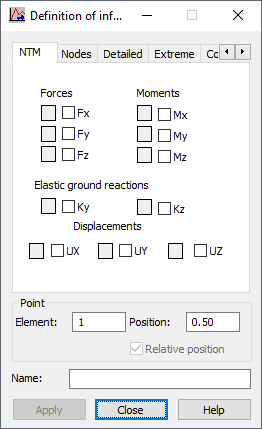

Après un clic sur le bouton Ajouter ou Modifier dans la boîte de dialogue Surfaces d'influence, le logiciel affiche la boîte de dialogue Définition des surfaces d’influence illustrée dans la figure ci-dessous.

La fonction est définie après la sélection d’une valeur sur un onglet quelconque et la sélection d’un élément ou noeud. Pour les structures à barres, la fonction Position est également disponible. Cette fonction permet de définir la coordonnée relative sur la barre, pour laquelle le logiciel enregistre les résultats. Pour les éléments surfaciques, les valeurs des forces et contraintes sont lues dans les centres des éléments.
Si vous n'indiquez pas de nom de fonction, le nom est généré automatiquement de la manière suivante : (nom_grandeur_résultat) _ (type_grandeur) _ (numéro_ élément_ou_nœud)/(position_sur_une_barre), par exemple, Déplacements_UX_1/0.5.
Si vous n’avez sélectionné aucune valeur disponible dans cette boîte de dialogue, ou bien le nom de la surface de l’influence est absent, une telle fonction ne peut pas être définie.
Un clic sur le bouton Appliquer termine la définition de la surface d’influence et l’ajoute à la liste des surfaces d’influence.
Dans la boîte de dialogue Définition des surfaces de l’influence, en fonction de l’onglet choisi, vous pouvez sélectionner les valeurs résultantes suivantes :
