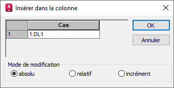

Dans le tableau des charges / cas de charges, il est possible de changer les numéros des cas de charges. Après la sélection dans le tableau des charges de la colonne Cas, un clic du bouton droit de la souris et la sélection de l’option Collage spécial du menu contextuel, le logiciel affiche la boîte de dialogue ci-dessous.
Les options disponibles dans cette boîte de dialogue permettent de changer les numéros des cas de charges (si plus d’un cas est sélectionné) :
Par exemple : les cas de charges n° 1, 3, 5, 6, 7 sont disponibles. les cas 5, 6 et 7 doivent être changés pour 2, 3 et 4. Pour ce faire, sélectionnez les enregistrements 5, 6 et 7 dans la colonne Case. Cliquez avec le bouton droit de la souris, puis choisissez Fill Special. Dans la boîte de dialogue, choisissez le mode de modification Absolute et entrez 2. Les cas 5, 6 et 7 sont remplacés par 2, 3 et 4. Le premier numéro libre en dehors du bloc est affecté au cas 3.
