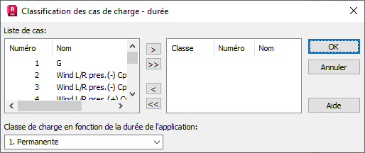

Pour accéder à cette option, cliquez sur le bouton Classification des cas de charge – durée de l'application dans la boîte de dialogue Paramétrage.
Cette boîte de dialogue contient les options permettant d'affecter la classe de durée de la charge appropriée au cas de charges simples définis précédemment. Vous pouvez définir les coefficients de modification du matériau kmod et les coefficients qui prennent en compte l'incrément du déplacement dans le temps dû au fluage et au changement de l'humidité. Dans le cas des calculs avec les combinaisons ou pondérations, le logiciel analyse en temps réel les composants de combinaison et prend les valeurs appropriées des coefficients kmod et kdef.
Afin d'affecter la classe de durée de la charge :
Pour modifier des cas de charge précédemment définis, vous devez les déplacer dans le panneau Liste de cas à l'aide des boutons < ou <<, puis affecter les classes de durée de charge souhaitées en suivant la procédure décrite ci-dessus.
