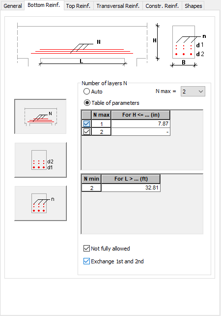

Après la sélection de la commande Disposition d'armature et de l’onglet Armatures inférieures, la boîte de dialogue présentée ci-dessous s'affiche.
Si les aciers sont disposés en couches, les options affichées dans la zone Nombre de couches permettent de définir les critères de génération des armatures.
Lors de la définition du nombre maximal des couches d’acier, vous pouvez définir les critères de la génération des couches, à savoir :
Après la sélection de l'option Tableau des paramètres, les tableaux sont disponibles dans cette boîte de dialogue. En outre, l’option Couches incomplètes autorisées permet de générer la dernière couche supérieure de l'armature inférieure comme incomplète.
Si les couches générées par le logiciel pour les travées successives se superposent sur les appuis, l’option Couches 1 et 2 en tiroir permet de modifier automatiquement la disposition des couches afin d’éviter la collision.
Après la sélection de l'option Tableau des paramètres, les tableaux sont disponibles dans cette boîte de dialogue. En outre, les options Diamètre n° 1 et Diamètre n° 2 imposent l’utilisation des barres à diamètres donnés pour ferrailler la barre. Les principes de sélection du diamètre des barres au sein d’une couche sont différents, la description des principes de la sélection n’est pas univoque. Le principe de sélection des diamètres des aciers est basé sur le taux de travail optimal de la section de la poutre et sur le taux de travail des aciers mêmes, le logiciel peut sélectionner un ou deux diamètres donnés
