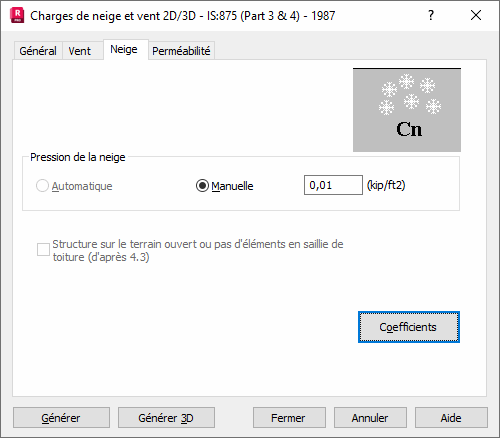

Lorsque vous ouvrez la boîte de dialogue Charges de neige et vent et cliquez sur l'onglet Neige, la boîte de dialogue suivante s'affiche.
La zone Pression de la neige contient les options :
La case Structure sur le terrain ouvert ou pas d'éléments en saillie de toiture figure au-dessous. Si cette option est cochée, les valeurs de la pression de la neige sont réduites (le coefficient mi est réduit de 75 %).
Un clic sur le bouton Coefficients ouvre la boîte de dialogue dans laquelle vous pouvez définir les coefficients pour les charges de neige.
