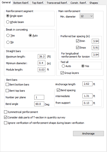

Après la sélection de la commande Disposition d'armature et de l’onglet Général, la boîte de dialogue présentée ci-dessous s'affiche.
Dans cette boîte de dialogue, vous pouvez définir les paramètres généraux de la poutre entière, à savoir :
Pour les armatures supérieures, l'utilisateur peut effectuer les actions suivantes :

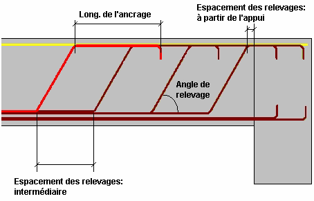

La partie inférieure de la boîte de dialogue contient l’option Barres bateaux. Si l’option Relevages des barres inférieures ou Relevages des barres supérieures est activée, lors des calculs des armatures de la poutre, les barres bateaux peuvent être utilisées. Les barres bateaux ne sont générées que si le nombre de couches d’armatures est supérieur à un et au moins une couche se termine dans la travée.
Il faut déterminer les paramètres des relevages suivants :
Si l'option Prendre en compte les tables de la section en T pour métré est activée, le volume de béton nécessaire pour réaliser une poutre sera calculé pour la section en T d'une poutre en béton armé ; si cette option est désactivée, le volume est calculé pour la section rectangulaire d'une poutre en béton armé.
Si l’option Négliger la vérification de la forme d'armature dans la vérification de la poutre est activée, le programme ne vérifie pas les exigences réglementaires concernant les diamètres, les cadres, les angles de relevages, etc. Cette option sert à accélérer les calculs de la structure.

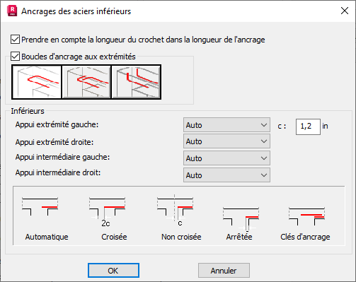

L'option Ancrage constitue une autre option utile à la gestion des armatures de la couche. Cliquez sur le bouton Ancrage pour ouvrir la boîte de dialogue permettant de définir les paramètres d'ancrage.
L’option Prise en compte de la longueur du crochet dans la longueur de l’ancrage se réfère aux barres nervurées (celles pour lesquelles l’utilisation du crochet est optionnelle) cintrées d’un angle droit et ancrées dans l’appui.
Si l’option est cochée, la longueur de l’ancrage de la barre est calculée à partir de son extrémité (la capacité portante augmente du zéro jusqu’à la valeur exigée) avec la prise en compte de la longueur du relevage. Le relevage est créé si vous avez choisi la forme appropriée de la barre longitudinale sur l’onglet Formes et l’ancrage de la barre droite n’est pas possible à cause d’un appui trop étroit. Dans ce cas, la longueur exigée pour ancrer la barre est obtenue à la suite de l’augmentation de la longueur du relevage de façon à ce que la longueur totale du crochet et du segment droit permette d’obtenir la capacité portante souhaitée. Si la longueur du crochet est prise en compte, les coefficients additionnels concernant l’extrémité de la barre ne sont pas pris en compte (la barre est considérée comme barre droite).
Si l’option est désactivée et vous avez choisi la barre avec relevages, le crochet généré a une longueur minimale déterminée par les exigences réglementaires, et la longueur de l’ancrage est calculée seulement suivant la direction de la barre longitudinale. Dans ce cas, les coefficients réglementaires éventuels liés à l’extrémité de la barre sont pris en compte. Si la longueur du segment longitudinal de la barre sur l’appui ne satisfait pas aux besoins réglementaires, les armatures ne seront pas générées et l’utilisateur sera informé sur la longueur trop faible de l’appui.

Elle permet de définir la méthode d'ancrage pour l'armature de la travée atteignant les appuis. La génération de l'ancrage peut être définie en fonction du type d'appui avec différenciation entre les appuis de rive et médian à gauche et à droite de la travée en question. L’option Auto calcule la longueur de la barre dans la zone d’appui de façon que les dispositions concernant les conditions d’ancrage soient satisfaites. Les trois autres options définissant l’ancrage (Croisé, Non croisée, Arrêté) servent à imposer la longueur spécifiée de l’ancrage (la longueur de la barre dans la zone de l’appui dépend de l’enrobage c). Si une de ces options est sélectionnée et que la longueur de l’ancrage soit insuffisante, le logiciel affiche un message d’avertissement approprié. Le paramètre c, qui peut être défini dans la partie supérieure de la boîte de dialogue Ancrages des aciers inférieurs permet de gérer la longueur des ancrages dans le cas où vous sélectionnez un des types d'ancrages suivants : Croisée, Non croisée, Arrêtée. Lorsque l'option Clés d'ancrage est sélectionnée, l'armature est ajustée aux travées successives de façon à ne pas entraver l'armature du poteau, puis elle est prolongée sur les appuis à l'aide de barres supplémentaires.
