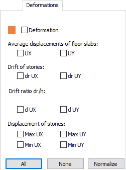

Après la sélection de l'onglet Déformations, la boîte de dialogue Diagrammes - bâtiments prend la forme représentée ci-dessous :
La sélection de l'option Déformations permet de présenter une structure déformée sous la charge appliquée.
Les valeurs des quantités suivantes peuvent être sélectionnées dans la boîte de dialogue ci-dessus.
