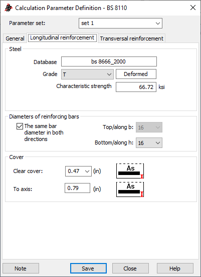

Onglet Armature longitudinale de la boîte de dialogue Définition des paramètres de calcul pour la norme BS :
Dans la partie supérieure de la boîte de dialogue, vous pouvez définir les données relatives aux paramètres de l’acier. Vous pouvez l'effectuer de deux façons : par la sélection de la classe d'acier appropriée ou par l'indication de la résistance fy.
Plus bas, vous pouvez définir les diamètres des barres qui seront utilisées pour ferrailler l’élément. Les barres sont répertoriées en unités de diamètre métriques pour les armatures supérieures/inférieures. Les diamètres de barres peuvent être différents pour l'armature supérieure et inférieure d'une poutre. De même, un poteau peut avoir une armature le long des bords h et b. Si vous voulez utiliser les mêmes diamètres pour tout l'élément, il faut activer l'option du même type d'armature dans les deux directions.
Dans la partie inférieure, il est possible de définir l'enrobage de l'armature. L'enrobage peut être calculé net de l'armature inférieure ou à l'axe des barres. Les valeurs de l'enrobage sont converties automatiquement.
