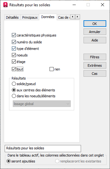

Sélectionnez l'onglet Données (solides) dans la boîte de dialogue Colonnes pour spécifier les quantités de solides à afficher.
Vous pouvez sélectionner des noeuds d'éléments volumiques, des propriétés, des numéros de solides et des types d'éléments à afficher.
Les valeurs dans le tableau peuvent être présentées dans l'ordre suivant :
Les résultats sont affichés en forme des valeurs des éléments (accessible uniquement pour l'ordre : solide/nœud). La prise de la moyenne (lissage) est effectuée par la sélection d'une des options de la liste disponible dans la partie inférieure de la boîte de dialogue :
Les résultats pour les éléments finis surfaciques sont calculés pour les points de Gauss situés à l’intérieur de chaque élément. Les résultats calculés pour un nœud commun des éléments voisins peuvent différer légèrement pour chacun des éléments, par conséquent les isolignes peuvent être discontinues. Afin d’obtenir une cartographie "régulière" pour la grandeur sélectionnée, vous devez utiliser l’option Lissage. Cela entraîne la prise de la moyenne des valeurs dans le nœud à partir de toutes les valeurs obtenues dans les éléments aboutissants au nœud.
