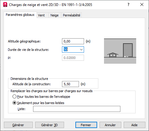

Après l'ouverture de la boîte de dialogue Charge de neige et vent et après un clic sur l'onglet Paramètres généraux, le logiciel affiche la boîte de dialogue suivante.
Cet onglet contient les options de base nécessaires pour le calcul de la structure suivant la norme climatique sélectionnée dans la boîte de dialogue Préférences de la tâche. Après le choix de chacune des options, en haut à droite de la fenêtre, le logiciel affiche l'icône qui représente de façon schématique la signification de l'option sélectionnée.
Pour la norme climatique Eurocode1 (version française), les options suivantes sont disponibles dans la partie supérieure de la boîte de dialogue :
Pour la norme de neige et de vent Eurocode1 (version polonaise), la partie supérieure de la boîte de dialogue regroupe les options suivantes :
Les options suivantes sont disponibles pour toutes les versions de la norme de neige et de vent Eurocode1 :
Le mode de calcul de la valeur de référence de la pression moyenne de la vitesse de vent qref a été donné à l’occasion de la description des paramètres disponibles dans l’onglet Vent.
Pour la norme de neige et vent Eurocode1 (version polonaise), l’onglet présente également le paramètre Angle entre la direction du vent à partir de la gauche et la direction du nord qui permet de spécifier la valeur de l’angle du vent sollicitant la paroi gauche de la structure et le nord géographique.
Le paramètre ci-dessus est utilisé pour déterminer la valeur du coefficient CDIR pour les directions de vent spécifiques. Dans la version polonaise de la norme de neige et de vent Eurocode1, la valeur du coefficient CDIR dépend de la direction géographique du vent.
La boîte de dialogue ci-dessous est divisée en quelques zones contenant certaines groupes d'options. Dans la partie supérieure de la boîte de dialogue, la zone Dimensions de la structure contient l’option Altitude de la construction pour définir la hauteur de la structure. Cette cote est utilisée pour calculer la pression du vent.
Le champ Remplacer les charges sur barres par charges nodales comprend les options suivantes :
