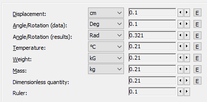

Cliquez sur le menu Outils > Préférences de la tâche > Unités et formats > Autres pour ouvrir la boîte de dialogue Unités et formats > Autres.
Sélectionnez les unités de mesure à afficher dans Robot.
Vous pouvez aussi définir le format des grandeurs sans unité et des nombres affichés sur la barre de titre de la fenêtre graphique de Robot.
Utilisez ![]()
pour définir le nombre de chiffres après le symbole décimal pour chaque unité de mesure. Cliquez sur le bouton E pour basculer entre les formats décimal et exponentiel.
