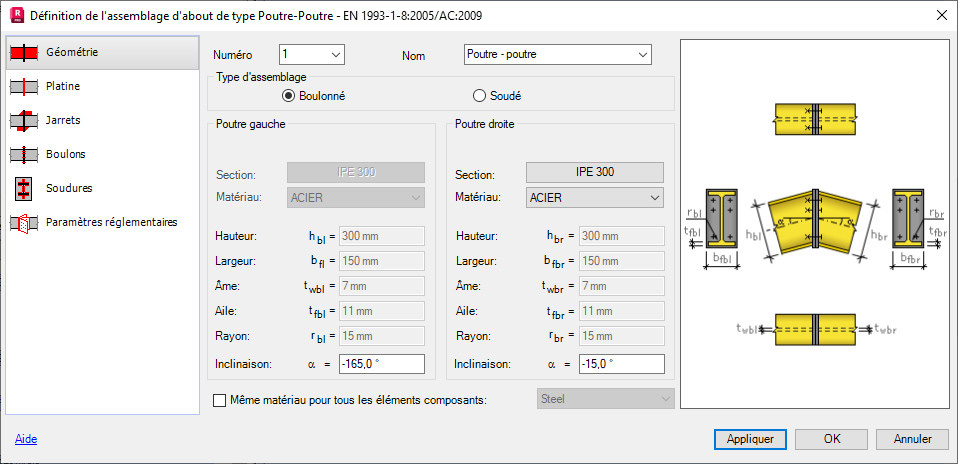

Paramètres de la géométrie de l'assemblage acier de type poutre-poutre :
La partie centrale de la boîte de dialogue présente les paramètres de la géométrie et des matériaux des poutres pour lesquels l'assemblage est créé.
Après avoir coché la case « Même matériau utilisé pour tous les composants », tous les composants d'assemblage qui permettent la sélection de matériaux (à l'exception des éléments connectés) suivront la sélection de matériaux commune.
