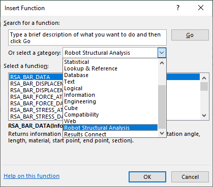

Boîte de dialogue Insérer une fonction
La boîte de dialogue Insérer une fonction vous permet d'insérer une formule dans une feuille de calcul.
Accès
    Vous pouvez y accéder depuis les emplacements suivants :
  • Ruban, en cliquant sur l'onglet Formules le groupe de fonctions Bibliothèque de fonction Insérer une fonction.
  • Barre de formule, en cliquant sur l'icône Insérer une fonction.
La boîte de dialogue Insérer une fonction contient les sections suivantes :
Recherche d'une fonction ou sélection d'une catégorie
Recherche d'une fonction ou sélection d'une catégorie pour une formule dans la liste déroulante
Sélection d'une fonction
Sélection d'une formule dans la liste.
Remarque : La description de la formule sélectionnée s'affiche en dessous.
Cliquez sur le lien Aide sur cette fonction pour obtenir plus d'informations sur la formule sélectionnée.

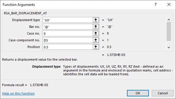

Arguments de fonction
Après avoir sélectionné une catégorie de et une formule, la boîte de dialogue Function Arguments s'ouvre.
La boîte de dialogue Function Arguments vous permet de définir les arguments de la formule sélectionnée et contient les sections suivantes :
Remarque : Les arguments disponibles dépendent de la formule sélectionnée.
Formule - arguments
Spécification des arguments pour la formule sélectionnée.
    Vous pouvez spécifier les arguments suivants :
  • numéro de l'élément sélectionné (numéro de barre, numéro de noeud, numéro de cas, etc.) ;
  • valeur que vous souhaitez obtenir (déplacement, force, contrainte, etc.) ;
  • type d'informations que vous souhaitez obtenir (longueur, extremum, matériau, etc.) ;
  • type d'objet (barre, noeud, etc.) ;
  • autres (position, nom de la section, indice d'objet, etc.).
    Un argument peut être défini de plusieurs façons :
  • Saisie d'un numéro ou de texte dans la zone.
    Remarque : Si le texte est défini comme argument dans la formule, il doit être placé entre guillemets ;
  • Saisie ou sélection d'une adresse de cellule dans laquelle les données sont définies.
    Remarque : Si vous sélectionnez l'adresse de cellule dans Microsoft Excel, la cellule ou la plage est détectée automatiquement ;
  • Remarque : Les méthodes disponibles dépendent de l'argument sélectionné.
Formule - descriptions
Description de l'action de la fonction et arguments obligatoires ou facultatifs.
Remarque : La description dépend de l'argument sélectionné. Lorsque vous cliquez dans la zone de texte pour chaque argument de formule, la boîte de dialogue donne une description de l'action prévue de cet argument.
Lors de la définition des arguments, dans la boîte de dialogue, vous pouvez vérifier la valeur retournée par cette formule.
