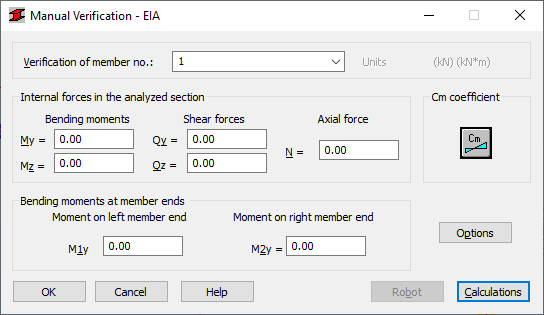

La boîte de dialogue Vérification manuelle sert à effectuer la vérification manuelle de la barre acier pour les valeurs des efforts internes définies par l’utilisateur suivant la norme américaine EIA (Design of Steel Transmission Towers). Cette boîte de dialogue est accessible en cliquant sur Dimensionnement
Dimensionnement des barres en acier - options
Vérification. Le logiciel affiche la boîte de dialogue ci-dessous :
Vous pouvez vérifier la barre pour les valeurs des efforts utilisateur. La boîte de dialogue représentée ci-dessus se divise en deux zones :
Vous pouvez aussi cliquer sur le bouton Robot pour sélectionner les valeurs des efforts dans la liste des cas de charge définis pour la structure étudiée. L’enveloppe des valeurs des efforts sera transférée automatiquement dans les champs d’édition correspondants de la boîte de dialogue Vérification manuelle.
Pour effectuer la vérification de la barre sollicitée par les efforts internes utilisateur :
Une fois l’option de calcul sélectionnée, la vérification de la barre est effectuée. Une fois l’opération terminée, une boîte de dialogue indiquant les résultats s’affiche.
