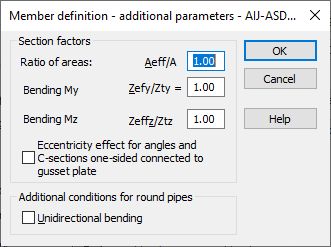

Cette option permet de déterminer les paramètres réglementaires additionnels d'un type de barre acier pour la norme japonaise AIJ ASD-05. Pour y accéder, cliquez sur le bouton Plus dans la boîte de dialogue Définition des barres - paramètres.
Les options disponibles dans la boîte de dialogue ci-dessus permettent de définir des paramètres supplémentaires pour une barre :
- coefficient de section (pour une section soumise à des efforts axiaux) : rapport An/A - l'option est utilisée pour définir le rapport de l'aire nette d'une section, incluant les trous de boulons, et l'aire brute d'une section. Ces données sont utilisées par le programme pour la vérification d'une barre en raison d'une traction conformément au point 6.2 de la norme
- effet d'excentrement pour les cornières et les sections en U dont une face est assemblée au gousset - si cette option est activée, la surface de la section transversale effective pour la traction sera évaluée automatiquement selon les principes définis au point 12.1 de la norme.
- coefficients de section (pour une section en flexion) : les rapports Wny/Wy et Wnz/Wz - l'option est utilisée pour définir le rapport du facteur de section nette (pour une section, notamment les trous de boulons) et le facteur de section brute. Les coefficients sont pris en compte dans les calculs pendant la vérification du rapport de section de la barre conformément aux points 6 et 9 de la norme.
Dans la partie inférieure de la boîte de dialogue, des conditions supplémentaires pour arrondir les profils peuvent être déterminées : flexion unidirectionnelle. Si cette option est activée, lors des calculs d'une barre à section ronde sollicitée en flexion biaxiale, les moments My et Mz seront convertis en un moment résultant, qui est la somme des deux vecteurs. A partir de ce moment, le programme traite la barre comme une barre soumise à une flexion unidirectionnelle.
