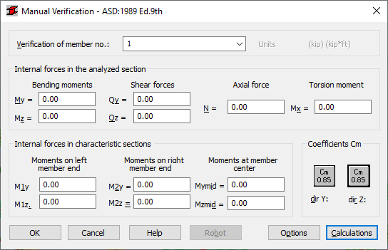

Ouvrez la boîte de dialogue Vérification manuelle en cliquant sur Dimensionnement
Dimensionnement des barres en acier - options
Vérification. Les informations suivantes s'affichent :
La boîte de dialogue Vérification manuelle sert à effectuer la vérification manuelle de la barre acier pour les valeurs des efforts internes définies par l’utilisateur, la vérification est effectuée selon la norme américaine ASD. Les vérifications de barre sont réalisées en affectant les valeurs d’effort appropriées pour les calculs spécifiques. La boîte de dialogue représentée ci-dessus se divise en deux zones :
Pour sélectionner des valeurs dans une liste de cas de charge, cliquez sur le bouton Robot. L’enveloppe des valeurs des efforts sera transférée automatiquement dans les champs d’édition correspondants de la boîte de dialogue Vérification manuelle.
Pour effectuer la vérification d’une barre en fonction des efforts internes indiqués dans la boîte de dialogue, vous devez :
Une fois l’option de calcul sélectionnée, la vérification de la barre est effectuée. Une fois l’opération terminée, une boîte de dialogue indiquant les résultats s’affiche.
