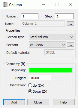

Ouvrez la boîte de dialogue Poteaux en procédant de l'une des manières suivantes :
Utilisez cette option pour définir les poteaux d'une structure en spécifiant les paramètres suivants :
Le champ Name affiche le nom créé conformément à la syntaxe sélectionnée dans la boîte de dialogue Names of Members/Objects. Par défaut, le nom de la colonne est défini par les variables suivantes : %t_%n et %t_%s, où :
%t : nom du type de barre
%n - numéro de l’objet
%s - nom de la section
Le fait de cliquer sur
permet d’ouvrir la boîte de dialogue Names of Members/Objects, dans laquelle vous pouvez définir une nouvelle syntaxe pour les noms.
Au-dessous, il est possible de définir les informations suivantes sur la caractéristique du poteau :
En outre, le matériau par défaut est affiché pour la section du poteau sélectionnée.
La partie inférieure de la boîte de dialogue regroupe les options permettant la définition de la géométrie du poteau dans la structure :
