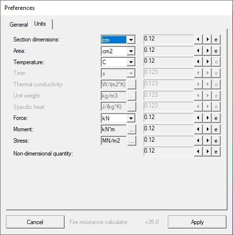

L'onglet Unités de la boîte de dialogue Préférences permet de sélectionner les unités utilisées dans la calculatrice de tenue au feu.
Les unités ont été divisées en catégories suivantes.
Les unités sont choisies dans la liste disponible pour chaque catégorie. Pour toutes les unités, la méthode de format de nombre des quantités répertoriées peut être modifiée. Cliquez sur les flèches TU pour définir le nombre de décimales pour chacune des quantités (augmenter ou diminuer, respectivement). La précision de l'unité sera visible dans la description des armatures, les dimensions, les tables, etc.
Pour sélectionner un composé d'unité (comme une unité de contrainte ou un moment), cliquez sur (...). Choisissez les unités appropriées de force et de longueur.
