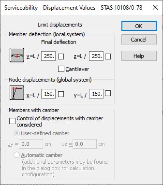

Définition des barres - service (déplacements)
Cette option permet de définir d'autres paramètres réglementaires déterminant les valeurs de déplacement (déplacements limites). Elle est disponible en sélectionnant le bouton Service dans la boîte de dialogue Définition des barres - paramètres.
L'utilisateur peut définir les déplacements limites (flèche de la barre dans les directions Y et Z, déplacements des nœuds dans les directions x et y) et, en outre, déterminer si une barre est une console lors du calcul des flèches limites des barres.
La partie inférieure de la boîte de dialogue contient des options permettant de définir les paramètres des barres avec contre-flèche :
