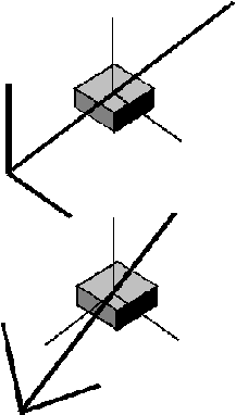

Comme la détermination de la direction de la masse ne concerne pas la direction de l’inertie en rotation, il faut définir une règle distincte suivant laquelle sera effectuée la conversion du moment concentré appliqué à l’élément et celle de l’inertie en rotation du certain corps attaché à cet élément.
La transformation de type vectoriel de <classe d'objets> s'effectue selon les paramètres (R= <r>) (LOCal) pour obtenir un vecteur I, repère local de l'élément. Pour contourner les incohérences inévitables dans la transformation de type vectoriel (pour les cas impliquant une transformation de type tensoriel), la charge doit être définie à l’aide de la commande LOCal et non pas R=<r>. Dans le cas contraire, un message d'avertissement s'affiche.
On suppose que le repère local de l’élément correspond à l’axe d’inertie principal du corps.
représente donc les moments d’inertie dans le repère local de l’élément. Il s’ensuit la limitation suivante de la modélisation :
Fig. 2 |
Situation correcte
Situation incorrecte, la modélisation est impossible. |
