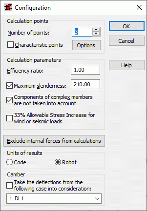

La boîte de dialogue Paramétrage permet de définir les paramètres utilisés lors de la vérification d'une barre acier conformément à la norme américaine ASD:1989 Ed.9th. La boîte de dialogue s'ouvre après un clic sur le bouton Paramétrage accessible dans le boîte de dialogue Calculs. Le logiciel affiche la boîte de dialogue ci-dessous :
Dans cette boîte de dialogue, vous pouvez définir les paramètres de calculs suivants :
Si l'option Barres composant la pièce non prises en compte est activée, les barres composant les pièces composées ne seront pas prises en compte dans les calculs des pièces en question.
Si l'option Augmenter la résistance en fonction de l'action des charges de vent et sismiques est cochée, le logiciel augmente automatiquement la résistance du matériau de 1/3 conformément au paragraphe A5.2 de la norme pour les cas de charges de vent et sismiques simples et pour les combinaisons contenant ces cas.
Cliquez sur le bouton Négliger les efforts internes pour ouvrir la boîte de dialogue Négliger les efforts internes . Dans cette boîte de dialogue, vous pouvez définir les valeurs limites des efforts internes (cela permet de négliger dans les calculs les valeurs "non importantes" des efforts pour une section donnée). De plus, vous pouvez sélectionner les unités pour la présentation des résultats du dimensionnement des barres. Pour afficher les résultats, vous pouvez sélectionner soit les unités utilisées dans la norme acier sélectionnée soit les unités utilisées dans le logiciel Robot.
La partie inférieure de la boîte de dialogue contient la liste de sélection du cas de charge (charges permanentes) pour lequel les déplacements définis sont considérés comme les contreflèches de la structure. Pour cela, vous devez activer l'option Prendre en compte les flèches dues au cas.
