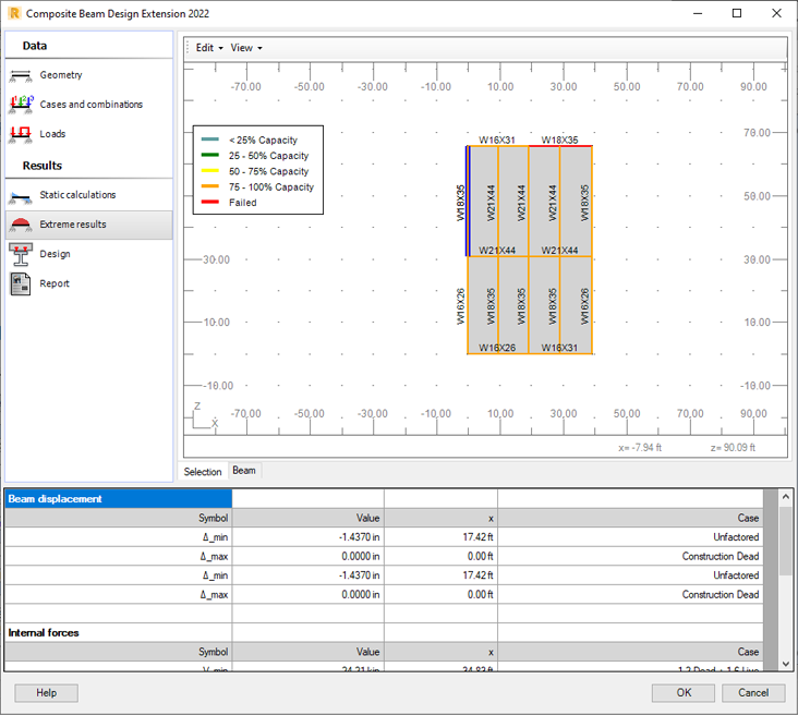

Utilisez l’onglet Extreme results pour examiner les valeurs extrêmes des éléments suivants :
- Déplacement
- Efforts internes
- Reactions
pour une poutre sélectionnée dans la fenêtre.
Pour chacun des résultats extrêmes, les données suivantes s’affichent :
- Valeurs maximales et minimales
- Cas ou combinaison de charges
- Pour le déplacement de la poutre : coordonnée x indiquant où se produit le déplacement de la poutre
- Pour les efforts internes : coordonnée x indiquant où l’effort interne est appliqué
- Pour les réactions : ID du nœud où la valeur min/max est mesurée
Convention des notation (directions positives des efforts et des moments)
