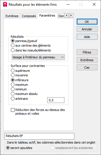

Sélectionnez l'onglet Paramètres dans la boîte de dialogue Colonnes pour sélectionner les paramètres de présentation suivants :
L’option Surface vous permet de sélectionner la surface parallèle au feuillet moyen de la structure surfacique pour laquelle les résultats des calculs seront présentés. La sélection de la surface n’influe ni sur les efforts tranchants ni sur les déplacements qui sont calculés pour la surface du milieu et sont constants sur toute la hauteur de la section transversale des éléments finis. Cette sélection est importante pour la présentation des contraintes.
Le placement de la présentation des résultats obtenue pour les éléments finis surfaciques est défini dans cette boîte de dialogue.
Dans la partie Résultats - Panneau/nœud, Aux centres des éléments ou Dans les nœuds/éléments.
Dans la partie Surface pour contraintes - Supérieure, Moyenne, Inférieure, Maximum, Minimum, Maximum absolu et Arbitraire (les coordonnées sont indiquées dans le champ d’édition).
L'option Réduction des efforts au-dessus des poteaux et des voiles est disponible dans la partie inférieure de la boîte de dialogue.
