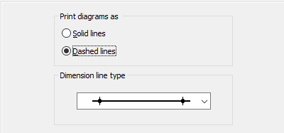

Cliquez sur Impressions dans la boîte de dialogue Préférences pour développer l'affichage et rendre visibles les options Editions et Impressions.
Cliquez sur Editions pour sélectionner le type de présentation des diagrammes et le type de ligne de cote à appliquer aux impressions.
Cliquez sur Impressions pour choisir :
