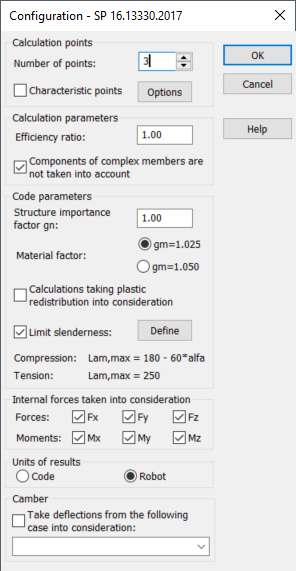

Utilisez cette boîte de dialogue pour définir les paramètres à appliquer lors de la vérification d'une barre acier conformément à la norme acier russe.
Accès
- Dans la présentation Dimensionnement Acier/Aluminium, cliquez sur Paramètres dans la boîte de dialogue Calculs.
Remarque : La norme SP16.13330.2017 remplace les anciennes versions SNiP II-23-81 et SP16.13330.2011 de la norme pour les structures acier. Par conséquent, toutes les références à des tableaux ou des sections de la norme s'appliquent à la norme SP16.13330.2017, sauf mention contraire.
Eléments de la boîte de dialogue
- Points de calcul
- Spécifiez un nombre de points de calcul ou de points caractéristiques :
- Entrez le nombre de points répartis régulièrement le long de la barre.
- Sélectionnez des points caractéristiques, puis cliquez sur Options pour ouvrir la boîte de dialogue Calculs dans les points caractéristiques.
- Paramètres de calcul
- Taux de travail
- Permet d'entrer le taux de travail pour déterminer le facteur de multiplication de la limite de plasticité. Cela permet d'augmenter ou de réduire la limite de plasticité.
- Les composants de barres complexes ne sont pas pris en compte.
- Sélectionnez cette option pour ignorer les composants de barres complexes pour les barres pendant les calculs.
- Paramètres réglementaires
- Spécifiez les paramètres réglementaires tels que le coefficient d'importance de la structure gn, le coefficient de matériau gm et les élancements limites.
- Calculs prenant en compte la redistribution plastique
- Spécifiez si vous souhaitez prendre en compte la redistribution plastique pendant le calcul.
- Elancement limite
- Sélectionnez cette option pour vérifier l'élancement maximal.
- Cliquez sur Définir pour déterminer la valeur admissible d'élancement de la barre.
- Efforts internes pris en compte
- Sélectionnez les efforts et moments devant être pris en compte lors des calculs.
- Unités de résultats
- Indiquez si vous souhaitez utiliser les unités de la norme acier russe ou les unités utilisées dans le logiciel Robot dans les résultats du dimensionnement de la barre.
- Contreflèche
- Sélectionnez Prendre en compte les flèches dues au cas, puis sélectionnez le cas de charge pour lequel les déplacements définis seront considérés comme contreflèches de la structure.
