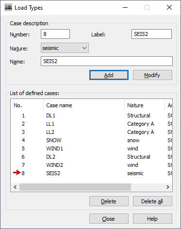

Dans la barre d'outils standard, choisissez Charges dans la liste de présentations.
Le tableau Charges s'affiche et la boîte de dialogue Types de charges s'ouvre.
Cette boîte de dialogue permet de définir ou de modifier les cas de charge.
