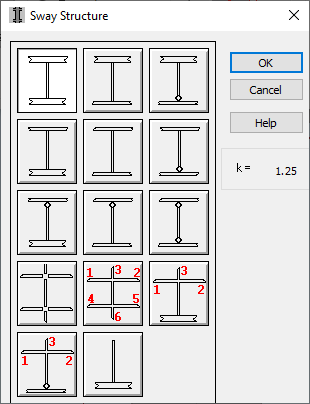

La boîte de dialogue représentée sur la figure ci-dessous sert à sélectionner le modèle de flambement pour une structure avec translation (la même boîte de dialogue s’ouvre pour les structures sans translation). La boîte de dialogue s’ouvre après la sélection de l’option Structure avec translation (pour la direction Y et Z) affichée dans la boîte de dialogue Modèle de flambement et après un clic sur l’icône représentant le modèle de flambement du poteau.
Afin de sélectionner un modèle de flambement, cliquez sur l’icône correspondante et cliquez sur le bouton OK.

Après un double-clic sur les icônes présentées ci-dessus, le logiciel ouvre la boîte de dialogue dans laquelle vous pouvez définir la rigidité du nœud.
