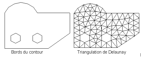

Vous pouvez utiliser la triangulation de Delaunay pour créer un maillage EF pour toute surface 2D. Les ouvertures qui se trouvent à l'intérieur du domaine doivent être définies comme des bords du contour. Elles ne seront pas prises en compte lors de la création du maillage par éléments finis (EF). Une fois que vous avez sélectionné la méthode de Delaunay, choisissez alors le contour pour lequel sera créé le maillage.
Exemple de maillage par éléments finis créé à l'aide de la méthode de Delaunay :
