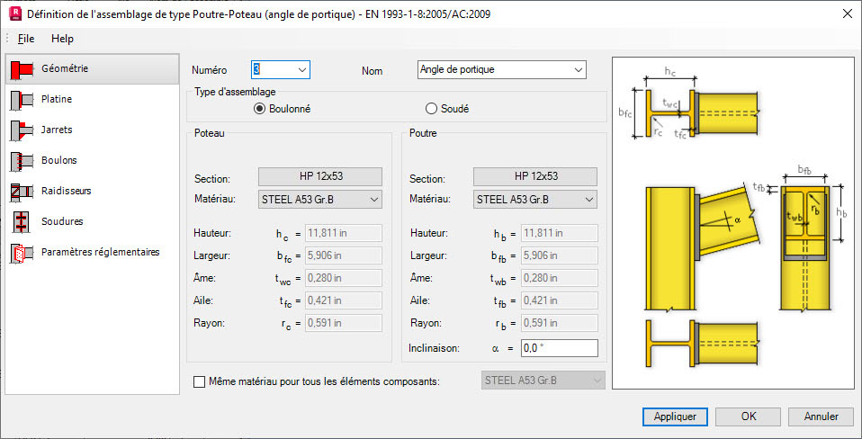

Paramètres de la géométrie de l'assemblage acier de type poutre-poutre :
Deux types d'assemblages poutre-poteau sont possibles :
La partie centrale de la boîte de dialogue présente les paramètres de la géométrie et des matériaux du poteau acier et de la poutre acier pour lesquels l'assemblage est créé.
Après avoir coché la case « Même matériau utilisé pour tous les composants », tous les composants d'assemblage qui permettent la sélection de matériaux (à l'exception des éléments connectés) suivront la sélection de matériaux commune.
