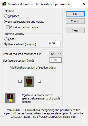

L’option sert à définir les paramètres de la tenue au feu du type de barre bois défini. L’option est disponible en cliquant sur le bouton Feu dans la boîte de dialogue Définition des barres - paramètres. Le logiciel affiche la boîte de dialogue ci-dessous :
Vous pouvez y définir les paramètres de barres suivants :
Remarque : Pour calculer les effets du feu, sélectionnez l'option Calculs avec la prise en compte de la possibilité de l'influence du calcul au feu dans la boîte de dialogue Configuration.
