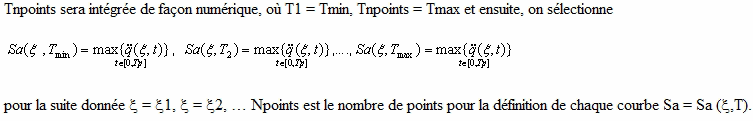

Tp - durée de l’enregistrement du séisme, ω = 2π/T - pulsation pour Tmin ≤ T ≤ Tmax, paramètre d’amortissement ξ- (exprimé en % par rapport à l’amortissement critique), F(t) - diagramme d’accélération donné.
Dans la figure 1, on admet que la fonction d'analyse temporelle F(t) est donnée. La séquence des problèmes de Cauchy (2) pour T = T1 < T2 < … < Tnpoints sera intégrée numériquement, où

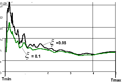

Le spectre de la réponse est présenté dans la figure 2.
