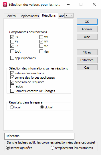

Sélectionnez l’onglet Réactions de la boîte de dialogue Sélection des valeurs pour les nœuds pour choisir les valeurs des nœuds pour les réactions à présenter.
Vous pouvez sélectionner les composants des réactions suivantes pour la présentation.
Il est aussi possible d’afficher les valeurs des réactions linéaires pour les appuis définis en tant que linéaires sur les bords. Ces valeurs sont affichées dans les nœuds appartenant à l’appui linéaire sur le bord. Sur les autres nœuds d'appui, la valeur indiquée sera N/A. Les valeurs des réactions linéaires sont calculées comme une valeur de la réaction des nœuds divisée par la moitié de la longueur des côtés des éléments aboutissant au nœud. L’unité des réactions linéaires est la force ou le moment par unité de longueur.
Vous pouvez définir les paramètres suivants dans le champ Sélection des informations sur les réactions.
Le tableau affichera les lignes supplémentaires suivantes :
La somme des forces appliquées est donnée pour chaque axe du repère global.
La somme des moments (pour la somme des réactions et la somme des efforts) est calculée par rapport aux points aux coordonnées (0,0,0). Le logiciel prend en compte l’action des moments et des efforts travaillant à distances (bras de levier) correspondantes calculées, elles aussi, par rapport au point (0,0,0).
Dans le cas de combinaisons quadratiques pour les cas d’analyse sismique ou spectrale, la somme des réactions et la somme des efforts sont calculées en ajoutant les valeurs de la somme respective des valeurs et la somme des efforts pour chaque mode de vibration.
Première valeur de la précision
Pour chaque nœud de la structure, on calcule la valeur maximale de la force F et du moment M, les forces résiduelles F (RF) et les moments résiduels M (RM) ; pour tous les nœuds, les valeurs RF/max F et RM/max M sont calculées ; la valeur de la précision est égale à la valeur maximale prise parmi ces quotients
Deuxième valeur de la précision
On calcule les forces résiduelles F (RF dans les nœuds d’appui) et les moments résiduels (RM dans les nœuds d’appui); Les valeurs |RF| / |Réaction F| et |RM| / |Réaction M| sont ensuite calculées pour chaque nœud ; la valeur de précision est égale à la plus grande des valeurs calculées. dans ce cas F, RF, M et RM sont des vecteurs.
La valeur de la précision est calculée de façon un peu différente pour les combinaisons de cas de charge, c’est-à-dire que pour la combinaison de 1000 cas de charge avec la précision égale 0.001, la précision sera égale à 1.0.
Dans la zone suivante, vous pouvez sélectionner le repère dans lequel les valeurs des réactions obtenues seront présentées (repère local ou global).
