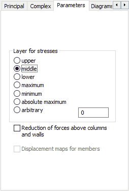

Dans la boîte de dialogue Coupes sur panneaux, sélectionnez l'onglet Paramètres pour sélectionner une couche parallèle au plan central d'une structure surfacique pour laquelle les résultats du calcul seront présentés.
Cet onglet permet de sélectionner les lieux pour lesquels les résultats calculés pour les éléments finis surfaciques seront présentés dans la zone Surface pour contraintes : supérieure, moyenne, inférieure, maximale, minimale, maximum absolu ou arbitraire (les coordonnées de cette surface peuvent être définies dans le champ d’édition correspondant).
