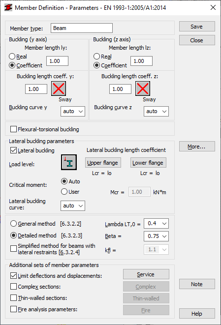

Définition des paramètres du type de barre (EC3)
Utilisez cette boîte de dialogue pour configurer les paramètres des barres acier conformément à la norme Eurocode 3 (EC3).

Eléments de la boîte de dialogue
Type de barre
Spécifiez un nom pour le type de barre.
Flambement autour de l'axe Y ou Flambement autour de l'axe Z
Définissez la longueur de la barre pour les plans correspondants.

Coefficient de longueur de flambement
Définissez le coefficient de longueur de flambement de la barre dans les deux directions.
Le logiciel propose automatiquement la longueur réelle de la barre (ou, éventuellement, la longueur totale des barres composantes).
Le coefficient de longueur de flambement dépend des conditions d’appui des noeuds aux extrémités de la barre situés dans le plan du flambement.
Cliquez sur l'icône correspondant à la condition de flambement sélectionnée pour ouvrir la boîte de dialogue Conditions de flambement qui vous permet de définir la longueur de flambement de la barre. Une fois une condition de flambement sélectionnée, la valeur du coefficient correspondant est automatiquement mise à jour.

Paramètres de déversement
Fournit les options utilisées lors de la vérification du déversement de la barre : type de déversement, niveau de chargement, moment critique et coefficient de longueur de déversement.
Déversement
Sélectionnez cette option pour prendre en compte le déversement lors des calculs.
Cliquez sur l'icône appropriée pour ouvrir la boîte de dialogue de définition des paramètres correspondants.

Moment critique
Sélectionnez cette option si vous voulez calculer le moment critique élastique pour le déversement automatiquement ou manuellement.
Si vous sélectionnez l'option Utilisateur, vous devez entrer une valeur pour le moment critique Mcr précis.
Courbe de déversement
Sélectionnez un type de courbe dans la liste (a, b, c ou d), ou laissez le programme en sélectionner un automatiquement.
Par défaut, Robot utilise le type et les dimensions de la section et la méthode de déversement (selon les tableaux 6.4 et 6.5 de la norme) pour sélectionner l'une des courbes automatiquement.
Méthode de calcul du déversement
Sélectionnez la méthode à utiliser pour le calcul du déversement.
  • Méthode générale (cf. le chapitre 6.3.2.2 de la norme Eurocode 2005)
  • Méthode détaillée (cf. le chapitre 6.3.2.3 de la norme Eurocode 2005)
  • Méthode simplifiée pour les barres avec raidisseurs longitudinaux (cf. le chapitre 6.3.2.4 de la norme Eurocode 2005).

Cliquez sur le bouton Plus pour ouvrir une boîte de dialogue supplémentaire dans laquelle vous pouvez définir les autres paramètres du type de barre définis dans la norme, à savoir : type de charge, paramètres de la section, etc.
Paramètres additionnels de la barre
Sélectionnez d'autres paramètres de la barre si nécessaire.
  • Flèches et déplacements limites : sélectionnez cette option, puis cliquez sur Service pour ouvrir la boîte de dialogue Service supplémentaire. Les paramètres de type de barre (déplacements limites, contreflèche) peuvent ensuite être définis.
  • Sections complexes : sélectionnez cette option, puis cliquez sur Composés pour ouvrir la boîte de dialogue Section complexe (Eurocode3) ou Section complexe (CM66). Les paramètres des barres composées peuvent ensuite être définis.
  • Sections à parois minces : sélectionnez cette option, puis cliquez sur le bouton A parois minces pour ouvrir la boîte de dialogue Section à parois minces, dans laquelle vous pouvez définir les paramètres du type de barre à parois minces qui servent à dimensionner et à vérifier les sections à parois minces conformément aux préconisations de la norme EC3 EN 1993-1-3.
  • Paramètres du calcul au feu : sélectionnez cette option, puis cliquez sur Feu pour ouvrir la boîte de dialogue Feu supplémentaire, dans laquelle les paramètres de tenue au feu des barres sont définis.
Cliquez sur Enregistrer pour ajouter le type de barre des paramètres et noms définis à la liste de types de barres acier existants.
