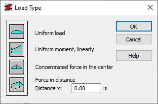

Cliquez sur l'icône appropriée dans le champ Type de charge de la boîte de dialogue Vérification manuelle ou dans la boîte de dialogue Définition des barres - paramètres supplémentaires. Les informations suivantes s'affichent :
Cette option permet de définir le type des charges appliquées à une barre. Conformément aux conditions réglementaires pour le calcul des coefficients réglementaires (flambement, déversement), vous devez calculer le type de charges sollicitant la barre dans un ou dans les deux plans des axes de la section transversale de la barre.
Les calculs automatiques se produisent lorsque le caractère de la charge change en même temps que le cas de la charge. L'option Moment constant, linéairement est sélectionnée par défaut pour tous les calculs automatiques. Après la sélection manuelle du cas de charge ou la saisie de la valeur des efforts internes, vous pouvez définir le type de charge exact.
