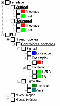

La gestion des résultats à présenter sur les diagrammes se fait par le biais des options disponibles dans la boîte de dialogue située à droite de l’écran Voiles - résultats.
L’affichage du diagramme choisi ou d’un groupe de diagrammes est effectué après l’activation du champ disponible à gauche de l’option sélectionnée et un clic sur le bouton Appliquer (ou la touche Entrée).
Les arborescences marquées en gras sont responsables de la génération des diagrammes séparés. Cela veut dire que si l’on choisit les arborescences marquées ainsi, deux diagrammes séparés seront affichés. Par contre, les résultats contenus sur les niveaux inférieurs de la catégorie donnée sont placés sur le même diagramme.
Pour modifier la couleur d’un diagramme donné, il faut faire un double-clic sur le champ représentant la couleur du diagramme dans la boîte de dialogue de gestion des résultats.
