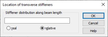

Cette option est utilisée pour déterminer l'emplacement de raidisseurs sur la longueur des barres. Elle est disponible après la sélection du bouton Raidisseurs dans la boîte de dialogue Définition des barres - Paramètres.
La boîte de dialogue ci-dessus permet de définir la distribution des raidisseurs transversaux sur la longueur de la poutre (dans des coordonnées réelles relatives par rapport à la longueur de la poutre).
En fonction de la position des raidisseurs transversaux, le programme détermine la longueur d'une âme non raidie, si l'élancement de l'âme d'une poutre en flexion dépasse les valeurs autorisées dans point 10.1 de la norme ; le programme exécute la vérification de la charge min./max. Contraintes (10.2- (10.2)) calculées sur la base des contraintes normales critiques σcr (10.2-(10.4)) et les contraintes de cisaillement critiques τcr(10.2-(10.5)).
