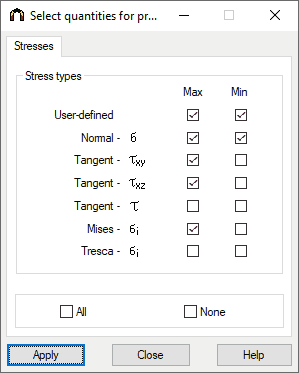

Le tableau Contraintes dans la structure affiche les valeurs des contraintes pour les barres sélectionnées de la structure. A l'aide de la boîte de dialogue de sélection des valeurs à afficher, vous sélectionnez les types de contrainte qui s'affichent dans la table. Pour afficher la boîte de dialogue, cliquez avec le bouton droit dans la table, puis cliquez sur Colonnes de table.
Vous pouvez sélectionner les valeurs minimales et maximales pour tous les types disponibles et pour les contraintes utilisateur.
