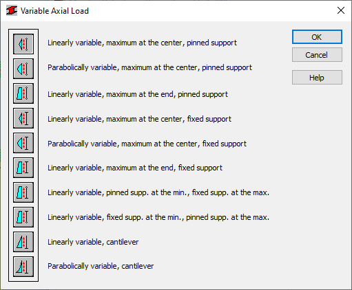

L’option sert à déterminer les conditions d’appui et la variabilité des conditions d’appui des efforts axiaux agissant sur le poteau acier étudié. Les schémas proposés correspondent aux cas décrits dans la rubrique 6.3.2.2 de la norme SE-A. Selon le schéma sélectionné, la longueur de déversement de la barre Lk est calculée automatiquement en fonction du rapport entre les efforts axiaux min./max. appliqués au cas de charge étudié. L’option est disponible après un clic sur le bouton Charge axiale variable disponible dans la boîte de dialogue Conditions de flambement.
