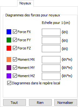

Après la sélection de l’onglet Noyaux, la boîte de dialogue Diagrammes des noyaux prend la forme représentée ci-dessous :

Cette boîte de dialogue affiche les valeurs pour lesquelles seront affichés les diagrammes des noyaux.
Pour chacune des valeurs indiquées ci-dessus, la couleur et l'échelle appropriées peuvent être sélectionnées.
Les descriptions des directions (X, Y, Z) pour les diagrammes des efforts et des moments font référence au système de coordonnées global.
