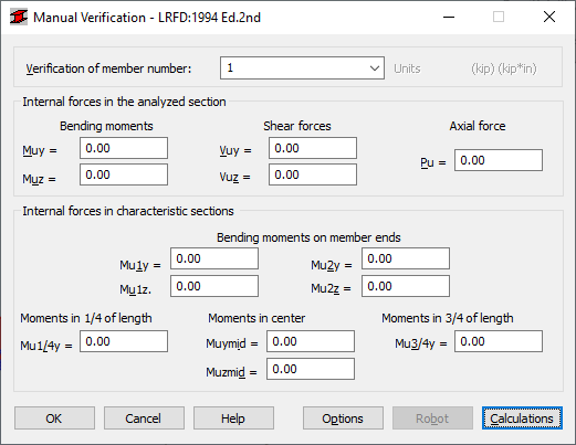

La boîte de dialogue Vérification manuelle sert à effectuer la vérification manuelle de la barre acier pour les valeurs des efforts internes définies par l’utilisateur, la vérification est effectuée selon la norme américaine LRFD. Accédez à la boîte de dialogue en cliquant sur Dimensionnement
Dimensionnement des barres en acier - options
Vérification. Le logiciel affiche la boîte de dialogue ci-dessous :
Vous pouvez vérifier la barre pour les valeurs des efforts utilisateur. La boîte de dialogue représentée ci-dessus se divise en deux zones :
Cliquez sur le bouton Robot pour sélectionner les valeurs dans une liste de cas de charge. L’enveloppe des valeurs des efforts sera transférée automatiquement dans les champs d’édition correspondants de la boîte de dialogue Vérification manuelle.
Pour effectuer la vérification d’une barre sollicitée par les forces internes définies par l’utilisateur, vous devez :
Après un clic sur le bouton Calculer, la vérification sera effectuée, après la fin des calculs le logiciel affichera la fenêtre de résultats.
