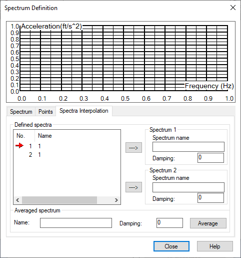

Dans la boîte de dialogue Définition du spectre, sélectionnez l'onglet Interpolation des spectres.
La partie supérieure de la boîte de dialogue affiche le repère dans lequel sont définis les spectres sélectionnés pour le spectre d'interpolation et le spectre résultant. Pour interpoler les spectres, procédez comme suit :
Le diagramme du spectre interpolé sera affiché en rouge dans le système de coordonnées. Le spectre résultant sera ajouté à la liste des spectres définis à ce jour.
Dans le cas où les domaines des spectres interpolés sont définis dans un autre intervalle (par exemple, un spectre est défini dans le domaine [0;2,5] et l’autre est défini dans le domaine [0;3,0]), les valeurs du premier spectre seront alors extrapolées horizontalement dans le domaine (2,5;3,0).
