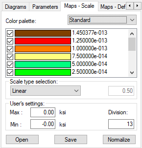

Dans l'onglet Cartographies - Echelle de la boîte de dialogue Analyse des contraintes - Structure, vous pouvez sélectionner la palette de couleurs de la cartographie des contraintes utilisée dans la vue 3D générée de la structure.
Modifiez les paramètres de la présentation des cartographies de contraintes :
Pour changer une couleur sur une palette, double-cliquez sur la couleur, puis sélectionnez une autre couleur dans la boîte de dialogue Couleur.
Lorsque vous sélectionnez Utilisateur, vous pouvez modifier une couleur dans une échelle en double-cliquant sur la couleur, puis en sélectionnant une couleur différente dans la boîte de dialogue Couleur.
La palette de couleurs peut être enregistrée dans un fichier, chargée à partir d’un fichier ou normalisée. La normalisation de l’échelle consiste en ce que le logiciel ajustera l’échelle à la valeur sélectionnée en prenant la valeur minimale et maximale de la grandeur sélectionnée pour les limites de variations de l’échelle.
