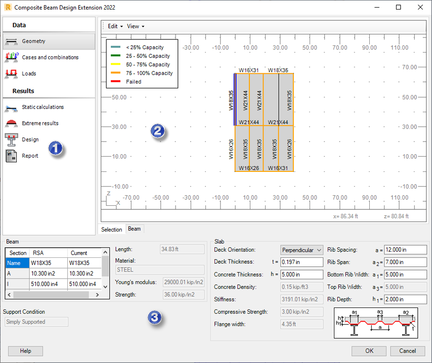

Interface utilisateur
Découvrez les onglets, la fenêtre graphique et les tables qui affichent les paramètres et les résultats.
Le module Composite Beam Design Extension contient les éléments suivants :
1. Onglets
Ils sont divisés en deux groupes :
Data
    Ce groupe vous permet d’examiner les données et spécifier les paramètres de géométrie du modèle, les charges et les combinaisons de charges.
  • Geometry
  • Cases and Combinations
  • Loads. Cet onglet est disponible si vous sélectionnez la méthode Internal Engine pour le calcul des efforts internes.
Results
    Ce groupe vous permet de consulter les résultats des calculs statiques à partir du modèle Robot, d’exécuter le dimensionnement et d’afficher une note de calcul.
  • Static Calculations
  • Extreme results
  • Design
  • Report
2. Fenêtre graphique
Elle affiche une structure analysée, une poutre simple ou des diagrammes des résultats, selon l’onglet et les paramètres sélectionnés.
3. Tables des paramètres et résultats
Le contenu des tableaux dépend de l’onglet sélectionné. Les tables vous permettent de vérifier et d’ajuster les paramètres et les résultats d’une poutre sélectionnée dans la fenêtre graphique. Vous pouvez également sélectionner les résultats à afficher sur les diagrammes ou spécifier les paramètres du rapport.
