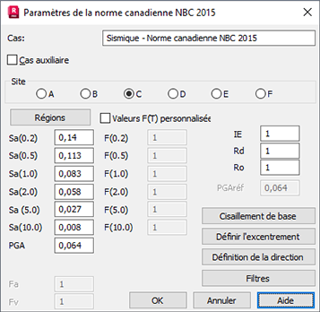

La boîte de dialogue Paramètres s'ouvre.
Paramètres réglementaires
Les paramètres réglementaires de l'analyse sismique selon la norme NBC 2015 sont définis de la façon suivante :
- Les classifications de site pour le sol (A, B, C, D, E, F) correspondent au Tableau 4.1.8.4.-A
- Les classifications de site pour le sol (A, B, C, D, E, F) correspondent au Tableau 4.1.8.4.-A.
- Coefficients Sa(T) où Sa(T) : accélération de réponse spectrale amortie de 5 %, pour les périodes T de 0,2 s, 0,5 s, 1,0 s, 2,0 s, 5,0 s et 10,0 s, dépend de la province sélectionnée et correspondent au Tableau C-3.
- F(T) : coefficient de site pour l'accélération spectrale, pour les périodes T de 0,2 s, 0,5 s, 1,0 s, 2,0 s, 5,0 s et 10,0 s, comme défini dans la phrase 4.1.8.4.(5).
La définition manuelle des paramètres F(T) est facultative pour les classes de site A-E après avoir coché la case Valeurs F(T) définies par l'utilisateur et est obligatoire pour la classe de site F.
- Facteur PGA : accélération de sol maximum, comme défini dans la phrase 4.1.8.4.(1).
- Facteur PGAref : valeur PGA de référence pour déterminer F(T), F(PGA) et F(PGV), comme défini dans la phrase 4.1.8.4.(4).
- Coefficients de site Fa et Fv pour une classe de site sélectionnée, conformément au paragraphe 4.1.8.4 (7) (et aux tableaux 4.1.8.4.-B et 4.1.8.4.-D).
Les valeurs de coefficient affichées dépendent de la province et du site sélectionnés. Vous pouvez modifier ces valeurs manuellement ou cliquer sur Région pour modifier la province et le site de référence.
- Coefficients :
- La valeur IE (coefficient d'importance sismique) est conforme au Tableau 4.1.8.5.
- Les coefficients Rd (modification de l’effort lié à la ductilité) et Ro (modification de l’effort lié à la sur-résistance) sont conformes au Tableau 4.1.8.9.
Dans cette boîte de dialogue, vous pouvez également accéder aux paramètres Définition de la direction, Filtres et Cisaillement de base et les modifier en cliquant sur les boutons correspondants.
