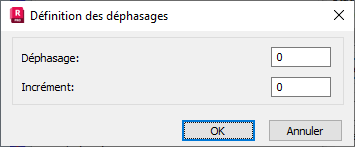

Dans le champ d’édition Déphasage, vous devez saisir la valeur initiale du déphasage. La valeur du paramètre de l’incrément définit le nombre d’itérations effectuées lors de la modification du déphasage. Par exemple, si l’on prend 5 comme valeur de l’incrément, cela signifie que si la convergence de la valeur propre quelconque n’est pas atteinte en 5 itérations, la valeur du déphasage sera changée suivant la formule ci-dessous :
σ = λlastconv + 0.99 * (λlastconv - λfirstconv) (2)
où λlastconv, λfirstconv sont les valeurs respectivement de : la dernière valeur propre pour laquelle la convergence a été obtenue et la première valeur propre pour laquelle aucune convergence n’a été atteinte.
