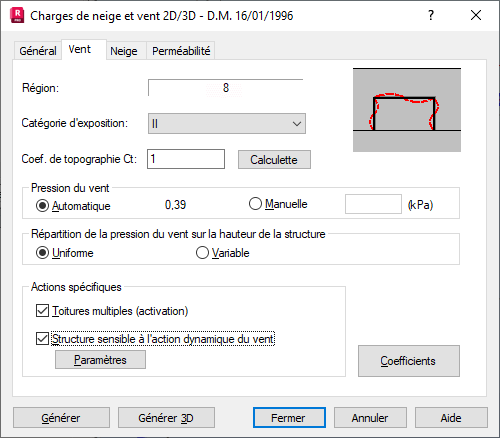

Après l'ouverture de la boîte de dialogue Charge de neige et vent et un clic sur l'onglet Vent, la boîte de dialogue suivante s'affiche.
La boîte de dialogue est divisée en zones regroupant certaines options. La partie supérieure de la boîte de dialogue contient l’option Région ; la liste contient les régions disponibles pour la norme NV sélectionnée. De plus, vous pouvez définir deux paramètres : catégorie d’exposition et coefficient de topographie.
La valeur du coefficient de topographie Ct peut être calculée dans la boîte de dialogue Coefficient de topographie Ct à partir des valeurs des grandeurs suivantes : position de la structure (au dos de la colline, sur la pente), hauteur du bâtiment, hauteur et pente de la colline, etc. La boîte de dialogue Coefficient de topographie Ct est ouverte après un clic sur le bouton Calculette.
Le champ Pression du vent contient les options suivantes :
- Automatique : cette option permet de calculer automatiquement la pression de base du vent en fonction des valeurs spécifiées pour l'emplacement d'une structure donnée.
- Manuelle - indique manuellement la pression de base du vent. Si la pression de base du vent est définie manuellement, le logiciel ne prend pas en compte les paramètres comme Région ou Catégorie d’exposition.
La zone Répartition de la pression du vent sur la hauteur de la structure contient les options :
- Uniforme - permet de prendre la valeur de la pression comme constante pour toute la hauteur de la structure.
- Variable - permet de prendre la valeur de la pression comme variable en fonction de la hauteur des éléments de la structure.
Le champ Actions spécifiques contient les options suivantes :
- Toitures multiples (activation) - prend en compte l’effet des toitures multiples c’est-à-dire la protection que chaque toit apporte à un autre. L’effet des toitures multiples se traduit par la réduction des coefficients aérodynamiques sur les éléments abrités.
- Structure sensible à l'action dynamique du vent : cette option permet de spécifier l'effet dynamique du vent sur une structure. Quand l’option est active (elle est alors accompagnée du symbole Ö), après un clic sur le bouton Paramètres, s’ouvre une boîte de dialogue dans laquelle vous pouvez définir la valeur du coefficient dynamique Cd.
Un clic sur le bouton Coefficient ouvre la boîte de dialogue dans laquelle vous pouvez définir les coefficients pour les charges de vent.
