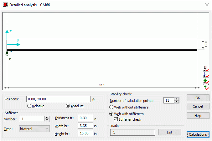

L’analyse détaillée de la barre est lancée après un clic sur le bouton Détaillé disponible dans la boîte de dialogue des résultats détaillés pour la norme acier française CM66.

L’utilisateur peut effectuer l’analyse de la barre dans le nombre de points donné (101 au maximum). Le programme vérifie la condition réglementaire appropriée dans chaque point autant de fois combien de cas de charge(pondérations) a été défini, et ensuite, il affiche les résultats pour le cas dont le taux de travail est le plus important.
La partie supérieure de la boîte de dialogue présente le dessin schématique de la barre contenant les dimensions de la barre. Dans le coin inférieur droit, les icônes suivantes sont disponibles :
active/désactive la présentation des raidisseurs, des numéros des raidisseurs, des numéros des panneaux et de la distance entre les raidisseurs |
active/désactive la présentation des forces sollicitant l’aile supérieure de la barre, de leurs numéros et de la distance entre les forces |
active/désactive la présentation des forces sollicitant l’aile inférieure de la barre, de leurs numéros et de la distance entre les forces |
active/désactive la présentation des appuis/barres aboutissants qui se trouvent sur l’aile supérieure de la barre, de leurs numéros et de la distance entre les appuis/barres aboutissants |
active/désactive la présentation des appuis/barres aboutissants qui se trouvent sur l’aile inférieure de la barre, de leurs numéros et de la distance entre les appuis/barres aboutissants |

Les calculs commencent après un clic sur le bouton Calculs.
La partie inférieure de la boîte de dialogue contient les options suivantes :
Les raidisseurs sont insérés automatiquement après le lancement de l’Analyse détaillée sur la barre :
Les paramètres des raidisseurs définis automatiquement peuvent être changés : tous les raidisseurs définis peuvent être modifiés à volonté, ajoutés ou supprimés. La position des raidisseurs est affichée dans le champ d’édition Positions ; la position des raidisseurs peut être définie en coordonnées réelles (absolues) ou relatives (par rapport à la longueur de la barre).
Par défaut, le logiciel configure les paramètres suivants :
